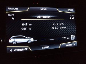

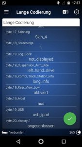

Hallo Monotonus, habe heute auch nochmal durchprobiert und nun habe ich es auch hinbekommen mit dem Carbon Hintergrund beim 8" in großer Auflösung :]
Byte 17 Bit 2 ging nicht da dann der Ecotrainer Bildschirm nicht mehr läuft. Hab das dann wieder zurückgesetzt und in der langen Codierung das Byte 17 auf Skin 4 gesetzt, damit funktioniert es nun.
Gruß Andre
