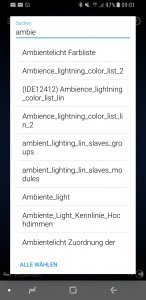

Hmm bei mir sieht das so aus:
Neuestes OBD11 App Update geladen? Wobei die Infos zu den Steuergeräten werden ja aus dem Internet gezogen soweit ich weiß.
  • OBDeleven Beitrag #1.182
Ja, meine Apps sind immer aktuell!

Bei mir gab es damals die zweite Liste auch nicht in OBD11. Hatte es denn mit VCP gemacht.

Hat jemand mitlerweile eine Idee warum die Ambiente Farben bei manchen nicht per obd11 programmiert werden können?

  • OBDeleven Beitrag #1.198
Hab ein wenig rum probiert und dann gings bei mir :)
-Steuergerät 5 elektronische Zentralelektrik
-Anpassung
-Innenlicht Leuchtenkonfiguration / frei_farbwahl_ueberHMI Aktiv
-Ambientelicht Farbleiste die Farbe einstellen
-Radio neustarten
Dann ging's plötzlich ohne dieses andere Menü mit den LIN
evtl mal das Licht auf Werkseinstellungen setzen
  • OBDeleven Beitrag #1.199
GrattlerSepp
Und die Farben werden "alle" korrekt angezeigt bei dir? Auch im Menü? Eigentlich muss man beide Listen ändern.
