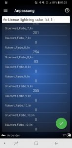

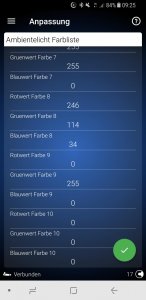

Falls jemandem noch ein paar Farben für die Ambientebeleuchtung fehlen oder man sie anpassen möchte:
STG 9 - Anpassen - Ambientelicht Farbliste
Gewünschte RGB Werte von 0-255 für rot/grün/blau
STG 9 - Anpassen - Ambience_lightning_color_list_lin

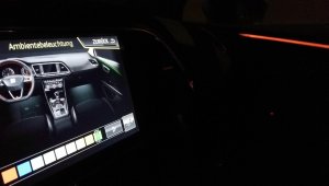

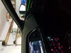

Hab heute morgen mal schnell grün (0/255/0) für Slot 9 eingestellt:
Screenshot_20171207-092532.jpg Screenshot_20171207-092804.jpg 20171207_092822.jpg
Insgesamt sind 10 Slots ohne weiteres verfügbar. Das sollte ja für die meisten genügen :)

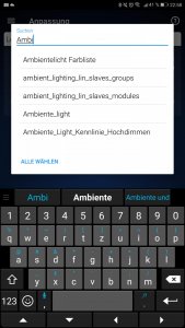

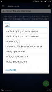

  • OBDeleven Beitrag #1.179
monotonus: ich kann zwar die Farben unter "Ambiente Farbliste" hinzufügen, aber den Punkt "Ambience_lightning_color_list_lin" gibt es bei mir nicht im STG 9. Im Radio ist grün zu sehen, auch ausgewählt, aber die Türen leuchten weiterhin mit der zuletzt eingestellten Farbe.
Weiß jemand einen Rat?
