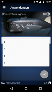

Hat schon jemand beim Facelift ST den Komfortblinkerzyklus erfolgreich geändert? Ich finde den passenden Kanal im Steuergerät nicht!?
  • OBDeleven Beitrag #832
Ja.
Zumindest bei vcp heißt der APK beim FL gleich
  • OBDeleven Beitrag #833
