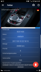

Kann mir jemand sagen was es bedeutet, wenn in der Informationselektronik immer wieder auf's neue der Fehler "Softwaremangement" auftaucht?
  • OBDeleven Beitrag #787
Fehlercode 1555 ?
Selber mal ein Update gemacht?
  • OBDeleven Beitrag #788
Kommt kein Fehlercode dazu. Ist seitdem ich die Tuningsoftware drauf hatte so. Weder Seat noch mein Tuner können mir sagen was es damit genau auf sich hat.
  • OBDeleven Beitrag #789

  • OBDeleven Beitrag #798
Normalerweise zeigt auch OBD11 Fehlercodes an wenn man ein mal drauf klickt
  • OBDeleven Beitrag #799
  • OBDeleven Beitrag #800
Sieht nach nicht abgeschlossenem Update aus.
Du hast nur OBD11 kein VCP ?
mit OBD11
ins 5F
Anpassungen
Bestätigung der Vaubauänderung (oder so ähnlich, kennen den genauen Wortlaut grade nicht aus m Kopf)
Den wert dort merken z.B. 1A2B
auf xor.pw (oder windows Rechner) den Wert aus dem 5F oben rein und unten C9D2 rein
Das ergebnis dann ins 5F eintragen
5F neustarten
Fehler Löschen
Freuen und dem Seat Händler sagen das er dumm und unfähig ist.
