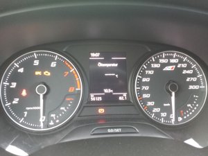

Ich bekomme bei meinem Cupra 280 MJ15 ums verrecken keinen Carbon-Hintergrund. (Tacho)
Ist das nicht bei allen verfügbar ?
TFL hinten + Speicherung Sitzheizung + Lüftung hat zumindest funktioniert.
  • OBDeleven Beitrag #711
Hast du das Navi?
  • OBDeleven Beitrag #712
Höchstwahrscheinlich nicht, da Cupra ja Carbonoptik serienmäßig hat (im FIS sowohl auch als im MIB ab Standard).
Sent from my ONEPLUS A3003 using Tapatalk
  • OBDeleven Beitrag #713
Ne ich habe kein Navi. Im MIB hab ich Carbon. Im FIS sieht das von Anfang an so aus:
  • OBDeleven Beitrag #714
Yo nur schwarz/weiß, daher kein Carbon ;)

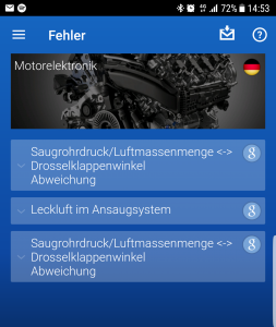

Servus,
Kann man mit Obdeleven die Drosselklappe neu anlernen? Mit VCDS geht das wohl.
Schöne Ostern noch ;)
  • OBDeleven Beitrag #718
Ja, das ist möglich
  • OBDeleven Beitrag #719
Henno
Würdest du mir erklären wie?
Hab nämlich diese Fehler gehabt:
  • OBDeleven Beitrag #720
Da ich einen Diesel habe kann ich dir das nicht genau sagen.
Grundsätzlich sind Grundeinstellungen mit OBD11 machbar.
Aufs Entsprechende STG, in dem Fall 01 MSG
Grundeinstellungen
Adaption Drosselklappe oder so Ähnlich.
Evtl. vorher Lernwerte Drosselklappe Löschen
