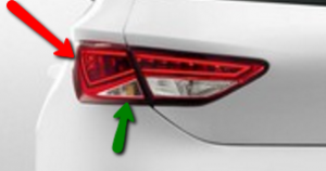

Eine Frage an die Herren Experten - habe leider in allen Listen nichts gefunden:
Das äußere Rücklicht (im Bild rot markiert) soll mit dem normalen Blinker (grüne Markierung) mitblinken.
Ist das möglich?
