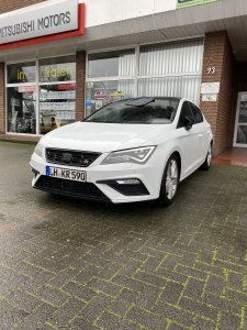

Diskutiere OBDeleven im 5F - Tipps & Tricks Forum im Bereich Der Leon 3; Kaum zu sehen, aber es ist nur TFL an.
