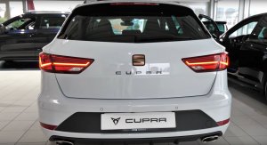

Beim Anblick der Rücklichter mit eingeschalteter Warnblinkanlage ist bei mir die Frage aufgekommen, ob der obere Teil der Rückleuchte herauscodiert werden kann. Hat das jemand so umgesetzt?
  • OBDeleven Beitrag #2.036
Nein
Ist in den Scheinwerfern Hardware seit gelöst
