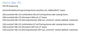

Meiner ist ein Facelift aus Anfang 2017. Ohne Abblendlicht hatte ich auch schon das TFL an, allerdings nur in Kombination mit den Nebelscheinwerfern.
  • OBDeleven Beitrag #2.055
@Kevbert was genau hast du den codiert?
  • OBDeleven Beitrag #2.056
@wiesel_ Habe mich an diese Anleitung gehalten:
  • OBDeleven Beitrag #2.057
Das ist so aber beim FL eigentlich nicht mehr richtig.
Man nimmt dem Leistungsmodul die Spannung weg, das Licht einschalten passiert ja über can Bus.
Normalerweise müsste es so zu einer Fehlermeldung in bcm und oder in den Scheinwerfern kommen.
  • OBDeleven Beitrag #2.058
Kann ich dir nicht sagen, führe bei Gelegenheit mal einen AutoScan durch, dann siehst du mehr 😀
  • OBDeleven Beitrag #2.059
Die Nebelscheinwerfer leuchten dann aber noch nicht mit sondern nur das TFL? Ich hätte gern das die Nebelscheinwerfer noch mit dazu leuchten. Was muss ich da noch mit codieren?
