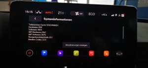

So. Hier mal ein kurzes Feedback zum Update von 1804 auf 1896. Nach der ersten kurzen Fahrt läuft das System sehr flüssig. Startet bei mir recht zügig, auch wenn es das in den meisten Fällen vorher auch getan hat. Ob es dies bei kurzen Stopp's und wiederholtem ein und ausschalten auch so tut wird sich in den nächsten Tagen zeigen. Auf jeden Fall was einen riesigen Sprung noch vorn gemacht hat ist das Navi. Die Sprachbedienung läuft um Welten besser als vorher. Habe auf der kurzen Route mehrere Ziele versucht und alles hat auf Anhieb geklappt. Auch die Suche nach Ladestationen auf der Route oder diverse Fastfood Restaurants. Bin begeistert. Einige optische Änderungen sowie der E-Manager haben sich von der Bedienung her ein wenig verändert, so gibt es jetzt eine Kachel wo man zwischen E-Modus und Hybrid bequem wechseln kann.
Alexa muss nach dem Update erneut aus dem Store installiert werden. Mal schauen ob es da Besserungen gibt.
Im Anschluss stelle ich mal 2 Bilder von den Systeminformationen vorher nachher ein.
Da gibt es auch einige Aha Erlebnisse die ich so nicht erwartet hatte. 😉... Siehe Teilenummer. IMG_20220314_151542.jpgIMG_20220317_103801.jpg

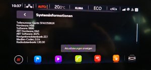

Hab nun auch die 1896 und ebenso einen neue Teilenummer. 08137155-5B42-4E4B-A499-7D826FD269A1.jpeg

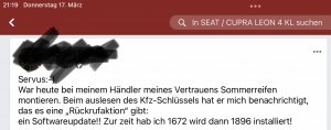

Ich habe gerade in einer Facebook Gruppe einen Beitrag von einem Leon KL Nutzer aus Österreich erfahren, dass er demnächst einen Termin für Update auf 1896 hat. Er hat aktuell 1672… das lässt hoffen…

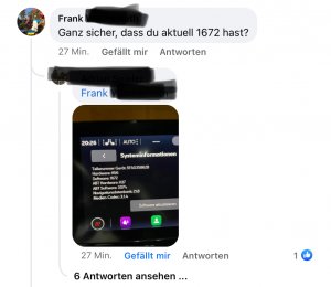

yep plopt beim meiner VIN ebenfalls auf MJ2021 / eTSI aktuell 1672
"Zum Fahrzeug sind offene Feldmaßnahmen vorhanden! Bitte suchen Sie eine autorisierte Werkstatt auf!"
Steht zwar nix genaues bezüglich MiB drin, aber ein hinweis bezüglich fulllink / navi karten bei umprogrammierung des gerätes etc..
also trifft es mal zumindest auch dieses bauteil.
