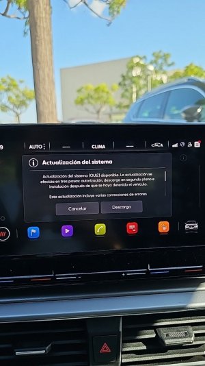

  • Neues Update verfügbar Beitrag #4.302
In Spanien haben sie heute gerade das OUI2-Modul SOS 138 MB über OTA gesprungen

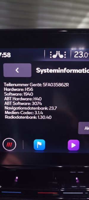

  • Neues Update verfügbar Beitrag #4.312
So gerade meinen Leon wieder abgeholt, keine Ausfälle mehr und alles aktuell.
Line Assist habe ich auf manuel aktivieren codiert. Mir ging das Gezere am
Lenkrad gegen den Strich
