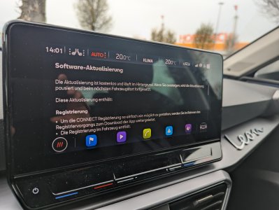

In meinem Cupra erschien am vergangenen Samstag die Info, dass eine Update installiert werden kann. Wie immer stand in den Informationen dazu, dass es sich um kleine Verbesserungen etc. handelt. Der Text ist ja immer der Gleiche.
Nach der Installation erschien am Bildschirm, dass ich mich lange nicht mehr mit meinem Cupra Account angemeldet hätte (Anmerkung: Das Fahrzeug wird fast jeden Tag durch meine Frau oder mich bewegt.) Aber egal. Also musste ich mich mit E-Mail-Adresse und Passwort wieder neu im Fahrzeug anmelden.

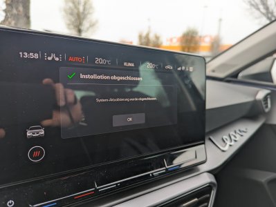

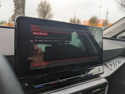

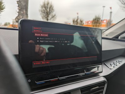

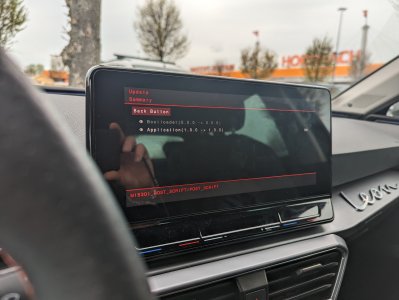

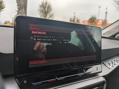

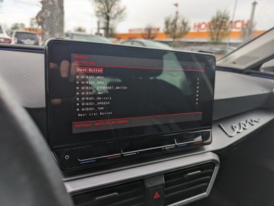

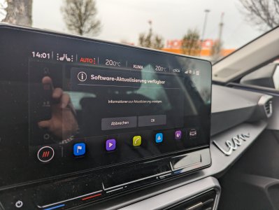

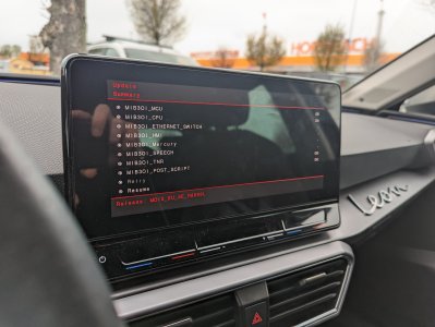

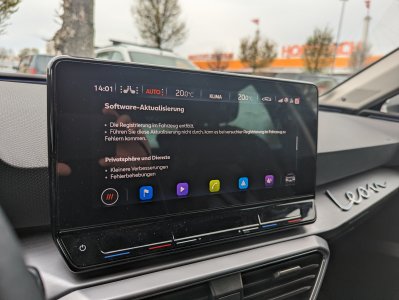

Ich habe mich am Dienstag mal an das Softwareupdate von Version 1898 auf 1899 gewagt. Zum Ablauf siehe Bilder. Danach kam auch wieder das übliche OTA-Update.
Nutze sämtliche Online-Dienste. Bin nach dem, was ich hier gelesen habe, zwar nicht wirklich zuversichtlich, dass die immer wieder auftretenden Abstürze dadurch behoben werden, aber mal sehen. Der Fehler, dass die Surround-Einstellung bevon BEATS beim Start immer weg ist, ist schonmal nicht behoben.
Ich werde berichten, auch darüber ob meine Werkstatt die Änderung kommentiert, ich habe wegen der Software in ca. einem Monat einen Termin.

  • Neues Update verfügbar Beitrag #3.735
Selber gemacht? Per USB oder wie?
  • Neues Update verfügbar Beitrag #3.737
Sí, hecho a sí mismo a través de USB. Con los datos de este enlace.

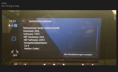

Hallo, ich bin Spanier, ich benutze Übersetzer, ich hoffe, Sie machen Ihre Arbeit gut, es scheint, dass bald eine neue Version 1941 herauskommt, sie wird bereits im Golf und mit H56 implementiert ... das heißt, alte Fahrzeuge .

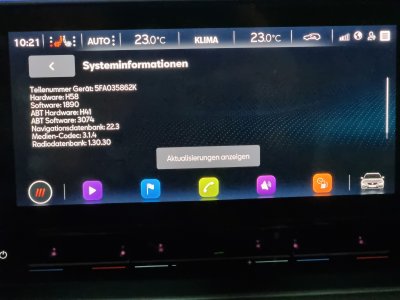

War auch wegen eines sporadischen Fehlers heute in der Werkstatt. Da war ein Update fürs Radio schon machbar, ein großer Rollout ist kommende Woche, laut Techniker.
Aktueller Stand bei mir ist dieser
Eigentlich läuft alles, was ich hier so lese bin ich wohl unschlüssig ob ich die Updates machen lasse. Sind wohl aktuell auch kein muss laut Werkstatt.
