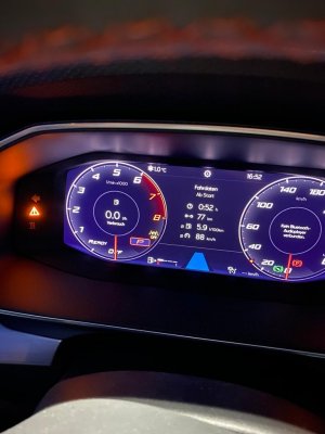

Und noch ein anderes Thema zum Deaktivieren des Lane Assists:
Bei meinem Leon (Modelljahr 2020) leuchtet beim Deaktivieren immer eine gelbe Warnleuchte im Kombiinstrument plus ein weiteres gelbes Warnsignal. Bei meinem Kumpel, der das aktuelle Modelljahr hat, ist das nicht mehr der Fall. Dort sind einfach die Linien im ACC Bereich im Kombiinstrument ausgeblendet. So kenn ich das auch von anderen Konzernmodellen. Wie ist ist das bei euch?
  • Neues Update verfügbar Beitrag #2.852
Bei meinem aus 07/2020 sieht es wie bei dir aus, wenn ich den Lane Assist in Baustellen deaktiviere.

Ist wirklich der letzte Rotz 🤨 Macht halt überhaupt keinen Sinn so eine Warnmeldung anzuzeigen, wenn der Lane Assist deaktiviert ist. Auch wieder mal ein Programmierungsfehler.
Warum?
Ich gehe als Fahrer davon aus, dass das Auto damit ausgestattet ist (da EU-Vorgabe). Wenn das ein Fahrer vor mir deaktiviert hat, fehlt mir ein wichtiges Sicherheitsinstrument. Ich finde gut, dass das so dargestellt wird.
Ausschalten musste ich das Ding tatsächlich erst 1-2 Mal in 30.000km, da die Linien falsch markiert waren. Ansonsten funktioniert der doch top, erkennt orange Linien als wichtiger, etc.

Weil die Darstellung der Deaktivierung völlig übertrieben ist und die neuen SEAT Leon Modelljahre es genauso darstellen wie sämtliche andere Konzernfahrzeuge. Einfach nur deaktivierte Linien ohne gelbe Warnleuchten. Der Lane Assist ist kein relevantes Sicherheitsinstrument weil dieser optional bestellt werden kann. Wenn z. B. ESP nicht funktioniert, dann sollte es mir gelben Warnleuchten angezeigt werden.
  • Neues Update verfügbar Beitrag #2.858
Das ist so nicht ganz korrekt, der Lane Assist ist Pflicht und somit auch Teil der Sonderausstattung.
Optional gibt es den Travel Assist, der die Erweiterung des Lane Assist darstellt.
Aber ich verstehe deinen Einwand, die Warnleuchte ist schon penetrant (soll sie ja auch).
  • Neues Update verfügbar Beitrag #2.859
Die Verordnung ist dann relativ neu, dass der Lane Assist Pflicht ist oder? Wie gesagt, geht der Hinweis auch deutlich subtiler, zumal die aktuellen Modelljahre das auch anders hinbekommen.
