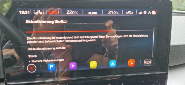

😯 Over the Air Update?? , kommt doch eben erst von VW zurück 🔙, mit dem neuen Firmware Update, muss ich nicht verstehen 🤣🙈 oder?
  • Neues Update verfügbar Beitrag #2.834
Das ist nur ein kleines Update was die Versionsnummer nicht ändert kommt immer mal wider.

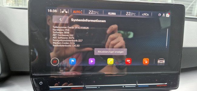

1898 hat hier aber noch niemand OTA bekommen, oder? Gibt es eine Servicemaßnahme o.Ä., die ich dafür dem Händler sagen kann? Bin zufällig bald beim Service... Danke!

Habe nun auch 1898 drauf, wegen der Probleme mit dem Beats (der fehlerhaften Lautsprecheransteuerung, Kein Bass etc.). Jetzt scheint es mal zu funktionieren. Vorher war das 1890 drauf, dass mit der Auslieferung aufgespielt war.

Mach dir keine Hoffnungen. Der typische Beats Fehler wurde nicht behoben. Die Einstellungen setzen sich nach jedem Start wieder zurück.
  • Neues Update verfügbar Beitrag #2.839
Also bisher ist es mit dem 1898 mal deutlich besser als mit dem 1890 was die Beats Lautsprecher betrifft.
