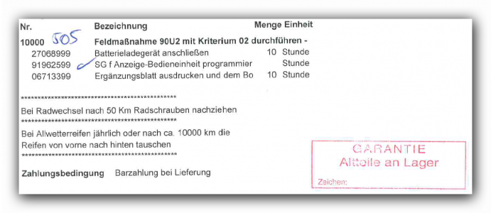

  • Neues Update verfügbar Beitrag #2.808
P.S. lasse dir die durchgeführte Maßnahme schriftlich geben. Es handelt sich um einen Rückruf.
Das dachte ich mir. Vielen Dank für die schnelle Info
Habe ich heute angefordert! Selbst der Service von Berater zu Berater im Autohaus sehr unterschiedlich, denn der erste sagte mr noch am Telefon, er dürfe mir das nicht aushändigen.
@Andreas63533 mein Leon ist MJ 21 mit BJ 10/20 KW43

Hab gerade meinen Abgeholt. Es wurden 2 Steuergeräte ausgetauscht, aber von der Software/Teilnummer gibt es keine Unterschiede!
Hier 2 Bilder das 1. ist von Ende März und das 2. von vor ein paar Minuten.
