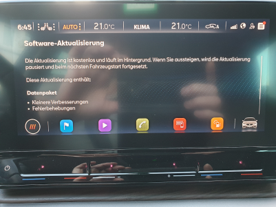

Heute morgen OTA Update Nr. 4 seit dem vor 5 Wochen in der Werkstatt durchgeführten Update auf 1896.
Ich hoffe, damit wurde die fehlerhafte Anzeige beim Datenpaket behoben. Ich werde es später mal testen.
