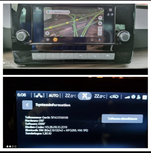

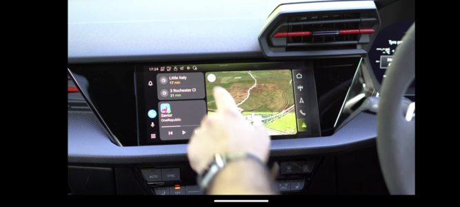

Meint ihr, dass ich ein systemupdate im Auto brauche um eine einseitige Leistung ste zu bekommen? (ja im einen Bild ist ein anderes Auto) Screenshot_20220806-223613.png
