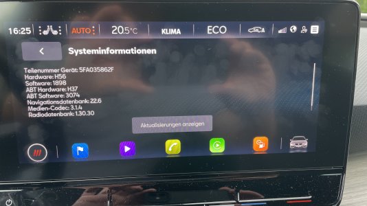

Hallo zusammen, hatte meinen Seat Leon Hybrid gestern in der Werkstatt wegen Rückruf und Einbau der Isoliermatte. Hatte dabei um Update des Infotainment gebeten. Dies wurde gestern auch ohne Probleme und Diskussionen gleich mit durchgeführt.
Von Version 1780 auf 1898. Konnte das Auto schon gestern nachmittags wieder mitnehmen. Bisher keine Probleme, bin auch als Hauptnutzer weiter angemeldet. Bin sehr zufrieden. 😊

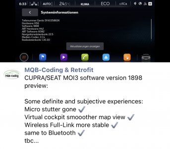

1898 kommt wohl bei den meisten OTA, aber bei VW ist das immer so nh sache mit der Deadline, es soll demnächst für alle kommen aber wann weiß man nicht genau. Und auch für die, die mit 1672 zum Händler mussten kommt es trotzdem OTA und man muss nicht nochmal in die Werkstatt.
