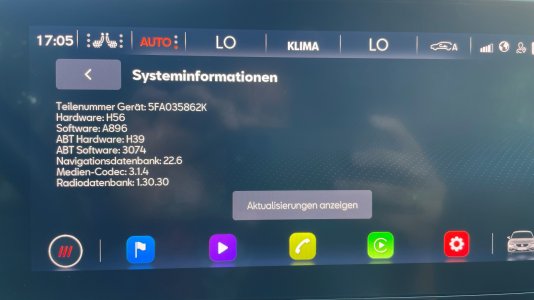

Die OTA Updates bestanden ja aus 2 oder 3 Teilen. Beim ersten sollte die Sprachbedienung nicht funktionieren und beim 2ten oder 3ten Teil wieder verfügbar sein. Welche Softwareversion hast du denn?
  • Neues Update verfügbar Beitrag #2.625
erstmal danke für deine Antwort. :)
Wenn ich ehrlich bin kann ich mich an 2 Updates erinnern...beim dritten bin ich mich leiedr nicht sicher. zeigt aber auch keine Updates mehr an. :-(
Anbei meine Aktuelle Version

  • Neues Update verfügbar Beitrag #2.626

Blöde Frage, bin ich bereits vom Update "siehe oben" auf den neusten Stand, oder fehlt mir noch das 3te Upadet was es geben soll? Vielleicht liegt es ja nur an dem das die Sprachsteuerung nicht mehr geht. Danke schon mal für euere Antworten :)

Wenn die Sprachsteuerung (noch) nicht funktioniert, dann kommt da noch was nach. Musst dich ein klein wenig gedulden. Gem. anderen Aussagen hier im Forum kann das auch schon Mal eine Woche oder länger dauern. Normal wäre innerhalb der nächsten 48 Stunden.
