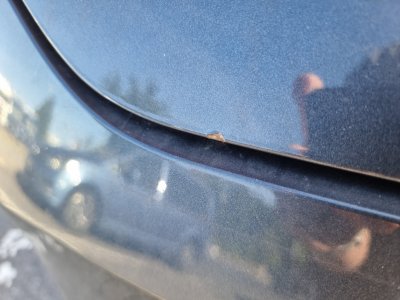

Vielleicht wird es ja noch etwas smoother 😅 allerdings darf sich mein Auto-Haus noch kümmern hab jetzt am Heck lackabplatzer (ohne vorher Schaden) läuft über Garantie oder?
Gibt es davon Bilder? Dann lässt es sich einfacher beurteilen.

Ach und anbei der lackabplatzer ...
