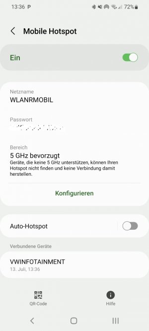

Wenn ich mich richtig erinnere, wurde mit MJ2020 noch kein 5GHz -WLAN verbaut? Oder es war nur noch nicht aktiv - bin mir leider nicht mehr sicher!
Das kannst du ja mal testen, indem du das Infotaiment einen 5GHz Access Point suchen lässt.
Android Auto Wireless setzt nämlich 5GHz-WLAN voraus.

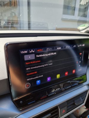

Hab ich eben mal geprüft.
Das Infotainment kann ohne Probleme das 5GHz WLAN meines Handy benutzen:
Außerdem wurde mir eben wieder das Auto in Android Auto als kabellos verfügbar angezeigt:
Trotzdem hab ich es nicht geschafft sowohl per Kabel als auch kabellos eine Verbindung hin zu bekommen.

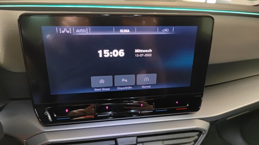

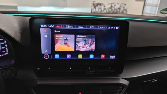

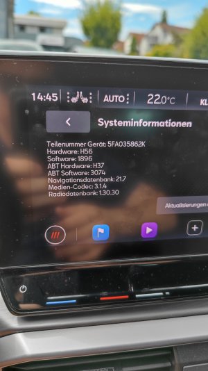

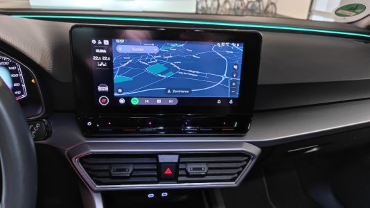

So ich habe gerade mein Fahrzeug abgeholt und kann wirklich nur gutes berichten bisher.
Es war tatsächlich die "Feldaktion 90U2" was mich doch sehr verwundert und irritert hatte.
Vor knapp 5-6 Wochen war ich in der Werkstatt um die TPI durchführen zu lassen bei dem es um das Update von 16XX zu 1896 ging.
Hierbei habe ich selbst mir die TPI herausgesucht und durchgelesen, dabei wird eigentlich deutlich Beschrieben, dass die TPI ein Servicepaket für einige Steuergeräte beinhaltet um alle Steuergeräte auf einen Bestimmten Stand zu heben.
Wie es aktuell aussieht, wurde nur das Update auf 1896 durchgeführt und die restlichen Schritte nicht durchgeführt.
Es funktionierte nämlich kein AA-Wireless und ich erhielt kein einziges Store / Impressum Update wie hier einige direkt nach Abholung erhielten, der Store hatte gar nicht funktioniert
Die Audio-Anlage hatte immer noch den "nicht vorhandenen Wums" hier wurde ebenfalls von Usern beschrieben, das sich dies mit dem Update geändert hatte.
Wie bereits erwähnt, habe ich heute mein Auto abgeholt und es fühlte sich wieder mal wie ein neues Auto an.
Es fühlte sich nochmals schneller an (obwohl der Sprung von 16XX zu 1896 eine andere Welt war.
Folgende Dinge funktionieren nun, welche vor 90U2 aber MIT dem Update auf 1896 nicht funktionierten / Vorhanden waren.
  • Android Auto Wireless ohne Probleme direkt verbunden und funktionierte knapp eine 45min Stabil ohne Abbrüche
  • Audio-Anlage hat deutlich mehr Lautstärke spendiert bekommen und somit mehr Volumen auch ohne Subwoofer
  • Bildschirm beim Ausschalten des Fahrzeug zeigt nun eine Uhr an die Wählbar ist
  • Wirless Charging Symbol nun ersichtlich wenn ein Gerät darüber geladen wird (Symbol neben der Weltkugel)
  • Store und Impressum funktionieren nun
  • Meldung über ein Update erhalten direkt nach dem Einsteigen
  • Allgemeine Geschwindigkeit des Systems nochmals verbessert
  • Weitere Kleinigkeiten
Daten zum Fahrzueg:
MJ
: 2021
Teilenummer: 5FA035862K
Ich kann es mir nicht erklären, wie und warum NUR das Update damals auf 1896 durchgeführt wurde, aber mir soll es recht sein :D
Stand jetzt bin ich nun endlich zufrieden mit dem Fahrzeug / Software und alles funktioniert wie es soll.
Wir werden aber sehen, was die Tage / Wochen mir vielleicht noch auffällt.
Vielleicht kann ja jemand Licht ins Dunkle bringen, wie genau das Funktioniert, das die Werkstatt nur das Update auf 1896 durchgeführt hat ohne das Service Paket auf die Steuergeräte zu Installieren, die eigentlich Inhalt der TPI war.

Mein MJ2020 bietet mit 1896 nun auch Android Wireless, also muss 5GHz verbaut sein.
Daten zum Fahrzueg:
MJ
: 2021
