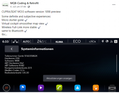

Hört man eigentlich schon was von 1898 für die Seats/Cupras?
unser Meich hat sie auf jeden Fall schon in die Finger bekommen :)
Meine Werkstatt möchte mir bescheid sagen sobald sie was weiß, da ich aktuell mit A896 noch Fehler habe die dann mit der neuen Software angeblich behoben werden sollen.
  • Neues Update verfügbar Beitrag #2.526
Könnte es denn sein, dass sie OTA ausgespielt wird? Ist ja bei A896 auch so gewesen.
