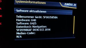

Habe meinen Leon heute von der Inspektion abgeholt, bei der man auch gleich das Softwareupdate auf die Version 480 machen sollte bzw.wollte
Stand auch so im Reparaturbericht und hat man mir auch erzählt dass es durchgeführt wurde.
Also stolz ins Auto gesetzt und mir die Versionsnummer aufgerufen, aber was sehen meine Augen: Version 0425 :rolleyes:
Ich also wieder rein und nachgefragt, was da los ist. Der Werkstattmeister war ratlos und sagte er schaut mal in seinen Computer nach dem Log, welches beim Update wohl geschrieben wurde.
Er konnte mir sogar eine 3seitige Anleitung zeigen, worin wohl beschrieben ist wie man vorzugehen hat und auch dort stand, dass sich mit dem Update die Versionsnummer von 0425 auf 0480 ändern müsste. Also habe ich zugestimmt noch eben eine halbe Stunde zu warten, damit sie das Update nochmal durchführen.
Tja, das Ende von Lied: Nachdem sie dann mit 3 Leuten um das Auto herumstanden, hat es am Ende nicht funktioniert. Offensichtlich will mein MediaSystem das Update nicht :nene:
Da ich wohl der erste bin, bei dem das gemacht wird (sie mussten sich extra die SD Karte von SEAT kommen lassen) wollen sie jetzt mal ne Anfrage an SEAT stellen und sich wieder bei mir melden.

  • Navigationssystem (das kleine) MJ2013 - MJ2015 Beitrag #1.413
Vielleicht erkennt man da welche Version ich habe?
Also Mapcare oder nicht!?

Ich war letzte Woche Donnerstag noch einmal da und habe nun auch die Version 0480 drauf :)
