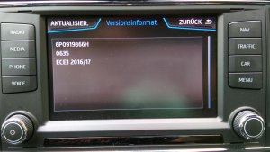

Hier nochmal ein Screenshot nach erolgreichem Update (kleines Navi MJ 2016):

Ja, vielen Dank. Das ist auch meine aktuelle Version, allerdings kann ich nicht alle Daten auf die seinerzeit gelieferte 16 GB-SD-Karte bekommen und musste ein paar nicht so dringend benötigte Länder (GB, GR, TR, ES) aussen vor lassen.
Meine konkrete Frage: hast Du die neuen Daten auf eine SD-Karte bekommen und wieviel GB hat die?
Vielen Dank im Voraus. :)

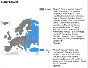

bei der EU1 sind doch erstmalig nur das Kartenmaterial für Russland und die Türkei "ausgelagert" worden.
So gesehen versteh ich die Basteleien nicht, die wohl eh nicht funktionieren werden.

wenn ich diese Info vorher gehabt hätte...
Vielen Dank, so werde ich also die mitgelieferte 16 GB-SD-Karte weiterhin verwenden und meine 32er bleiben für andere Dinge frei.

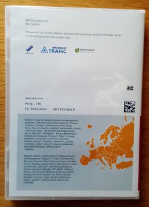

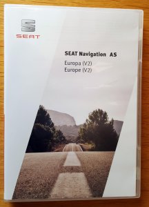

habe mir vor 2 Monaten einen neuen Leon bei eienm Fahrzeughändler gekauft.
Nachdem ich schon den ganzen Thread mitlese, bin ich nun etwas verwirrt, da schon von Version 5 bzw. 6 gesprochen wird.
Auf der SD Karte steht übrigens auch V2.
Kann mir jemand sagen, wie alt die Karten von V2 denn sind?
Dann kann ich mir ja überlegen, ob ich ein Update mache oder nicht.
Wäre froh über eine Antwort

Schau doch einfach im Navi nach dem Versionsstand. Dort steht welches Kartenmaterial in deinem Navi steckt. (s. Beitrag #362)

Unter Versionshinweise steht:
0521
ECE 2016
Dann wird es schon passen.
  • Navigationskarten Preis und deren Hersteller Beitrag #379
Du hast das kleine Navi (ab MJ 2016 = MIB2Std)
V2 (ECE 2016 mit Stand November 2015)
Aktuell ist die V3 (ECE 2016/2017 mit Stand Mai 2016)
Andere Gerätetypen haben bei gleichem Kartestand andere V-Nummer, da sie schon früher auf dem Markt sind und inzwischen mehr 1/2-jährliche Updates gab.
  • Navigationskarten Preis und deren Hersteller Beitrag #380
@ Lord Elmchen
vielen Dank für die ausführliche Antwort.
Dann werde ich mir mit dem Update noch Zeit lassen.
Weißt du auch zufällig was über die Update Gebühren?
Laut einem Verkäufer, bei einer SEAT Niederlassung, soll es für mein Navi 120 Euro kosten.
Ich lass mich überraschen, wenn es soweit ist.:)
