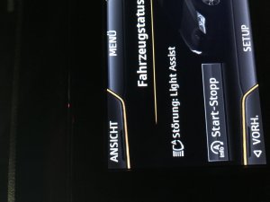

Hallo an alle.
Ich habe vor kurzem auch meinen Sensor erfolgreich nachgerüstet und mit VCDS nach Anleitung codiert.
Allerdings kommt ein Fehler beim Einschalten des Fernlichts. Ich versteh nicht was der hat. Kann mir da mal einer weiterhelfen und schreiben was ich da machen kann um den Fehler wegzubekommen ?
Störung: Light Assist
LG
  • Nachrüstung Licht- und Regensensor sowie AUTO Lichtschalter incl. CH/LH Beitrag #152
schenka777
Hi, Du hast sicher den Punkt
"Steuergerät 09 (Zentralelektrik) -> 07 Coding -> Byte 7 -> Bit 5 = 1"
-> Light Switch with Assistance Driving Light (ADL) installed
gesetzt. Der ist nicht richtig. Der muss auf wieder auf seinen urpsrünglichen Wert zurück gesetzt werden.
Bei der Gelegenheit kannst Du auch gleich die nachfolgend richtigen Werte eintragen. In der Anleitung sind falsche enthalten:
(6)-Komfortbeleuchtung-Helligkeitsschwelle Infrarot-Messung = 12
(10)-Komfortbeleuchtung-Helligkeitsschwelle Forward-Messung = 46400
