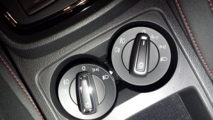

Hier mal ein Bild des/der Schalter...
Links mit Chrom Applikation (mein Originaler), rechts Alu Matt.
Das lässt sich aber auch ändern, den Schalter kann man zerlegen und tauschen siehe ...

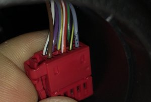

Guten Morgen, danke für die schnelle Rückmeldung.:)
Der Sensor hat die Nr.: 5Q0955547B
Der Lichtschalter: 5G0941431BD
Das Kabel am Lichtschalter hat nur 9 Drähte, muss ich noch einen an das Steuergerät ziehen?
Die Fehler sind Folgende:
Lichtschalter unplausibles Signal (Fehlercode:B126A29) -> steht nur in Stellung Auto an.
Datenbus empfangener Fehlerwert (Fehlercode:U112300)
Im Radio werden mir Folgende Fehler angezeigt:
Fehler: Leuchtweitenregulierung
Störung: Fahrzeugbeleuchtung
Im Anhang noch das Bild vom Kabel.
  • Nachrüstung Licht- und Regensensor sowie AUTO Lichtschalter incl. CH/LH Beitrag #199
Hallo Max,
wenn ich das Bild richtig erkenne, ist der PIN 2 (Lila Kabel) belegt, gut.
Kannst du mir sagen welche Werte du genau codiert/geändert hast?
  • Nachrüstung Licht- und Regensensor sowie AUTO Lichtschalter incl. CH/LH Beitrag #200
Im Steuergerät 09 -> Lange Codierung -> in der Kopfzeile eingegeben: 08000A46424102BD4BE44000401C0728100000000000000000000000000000 -> bei Byte 07 habe ich FB probiert und danach gelesen man soll es wieder auf D2 ändern (Bit 5 = 1 dann wieder 0)
LG
