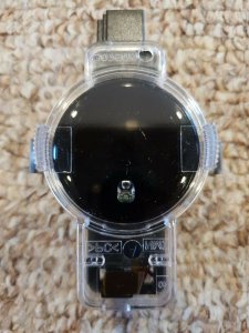

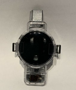

Diskutiere Nachrüstung Licht- und Regensensor sowie AUTO Lichtschalter incl. CH/LH im 5F - Tipps & Tricks Forum im Bereich Der Leon 3; der was verbaut war sieht so aus.
Der von euch mit der teilenummer: 81A955555A sieht so aus:
sehen irgendwie gleich aus oder teusch ich mich...

jetzt zeigt er sonneneinstahlungsensor kein datenbus an. also an der codierung muss ich wohl was richtig gemacht haben nur den falschen sensor.

So neuer sensor ist drin und Automatiklicht funktioniert super.
