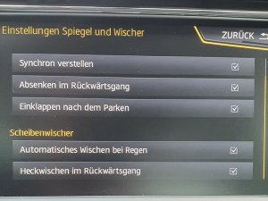

Den Menüpunkt für das Regenwischen zeigt er allerdings nach wie vor nicht an, ist jetzt aber auch nicht sooo wichtig. Was ich komisch fand, ich konnte im 5F - Infotainment nicht mehr auf Anpassung klicken, war dauerhaft ausgegraut, auch wenn ich den Entwicklermodus aktiviert habe. Lediglich die Codierung hätte ich anpassen können.

Sehr schön 😀
Bei mir schaut das so aus

Vielleicht setz ich mich doch irgendwann noch einmal dran. Der Menüpunkt mit den Spiegeln ist auch praktisch ;)
