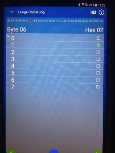

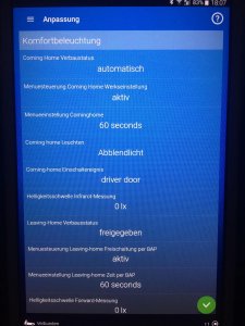

So, ich habe nun mit OBDeleven versucht, Coming Home und Leaving Home zu aktivieren.
Status: Halogenscheinwerfer, Leaving Home funktioniert, das Standlicht, Kennzeichenbeleuchtung und Rücklichter gehen an. Aber Coming Home läuft nicht :/ Es ist dunkel, ich stelle den Wagen ab, der Schalter ist auf "AUTO" und ich mache den Motor aus, ziehe den Schlüssel, öffne die Tür, schließe die Tür und schließe ab. Es geht aber kein Licht zu irgendeinem Zeitpunkt an. Schließe ich wieder auf, geht das Licht aber an.
Die Schwellenwerte kann ich nicht ändern, sie bleiben auf 0 lx. Habe ich etwas falsch eingestellt? Die 60 Sekunden sehe ich im Car Menü auch nicht, da stehen weiterhin 30 Sekunden.

Daran gedacht, die Licht-Einstellungen einmal auf Werkseinstellungen zurückzusetzen?
Musst mal im Thread gucken, wo genau man das im Menü findet.
Die Codierung sieht nämlich ansonsten richtig aus.
  • Nachrüstung Licht- und Regensensor sowie AUTO Lichtschalter incl. CH/LH Beitrag #111
Die Einstellungen habe ich mehrfach zurückgesetzt, es hat aber an dem Abend nicht funktioniert. Nachdem das Auto aber eine Nacht stand, hat am Morgen danach wie getestet das Leaving Home funktioniert. Aber dann auch später das Coming Home (also bei der Ankunft im Büro). Warum auch immer... es läuft jetzt :]

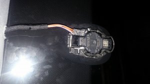

will auch gerade meinen Feuchtigkeitssensor ausbauen um morgen den Regensensor einzusetzen. Jetzt scheitert es aber gerade daran, dass ich nicht genau nachvollziehen kann, wie ich den alten Sensor selbst ausbauen kann.
Spiegel, Abdeckungen, Kabel und Metallklemme sind ab, aber ich will erst mal nachfragen, wie ich den Sensor entferne bevor ich mit ordentlich Kraft dort was anstelle.
Im Anhang meine "Sicht auf die Dinge"
  • Nachrüstung Licht- und Regensensor sowie AUTO Lichtschalter incl. CH/LH Beitrag #114
dersuperpro1337
Der klebt jetzt halt noch am Gelpad auf der Scheibe. Musst du vorsichtig an den Ecken drunterhebeln und dann kannst du ihn abnehmen.

Habt ihr eigentlich auch das Problem, dass CH und LV nur bei sehr dunkler Umgebung funktionieren? Sobald eine Lichtquelle (Straßenlaterne etc.) in der Nähe des Autos ist, wird keines der beiden aktiv.
Laut anderen Foren scheint es daran zu liegen, dass bei der Codierung die Werte für die Fordward- und Infrarotmessung nicht richtig übernommen werden. Ich habe ebenfalls den Effekt, dass ich zwar die Werte (2 lx und 116 lx) eingeben kann, diese jedoch nach der Codierung auf 0 bleiben.
Könnt Ihr da weiterhelfen?
