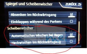

Habe heute bei einem Kollegen n RLFS nachgerüstet.
Nun hat er Leaving Home, automatisches Coming Home, Regen- & Autobahnlicht, sowie Regenschließen und automatische Scheibenwischer!
In den Anpassungen des MIB unter "Wiper". BAP Codierung 101000. Bus muss bleiben.

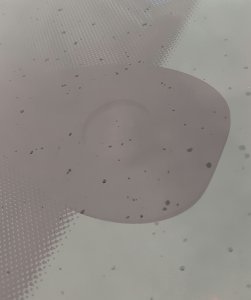

Einfach wieder auf die Kugel draufdrücken...mit "sanfter" GewaltHabe eben den Sensor nachgerüstet. Ich drehe durch! Ich habe dummerweise den Spiegel abgemacht und bekomme ihn einfach nicht mehr drauf. Seit einer Stunde presse ich wie ein Wilder! Hinten ist ein Ring (Bensing?), den habe ich bereits abgemacht. Ich denke mir erst Spiegel und dann Ring drauf. Geht aber nicht! So ein Mist...
