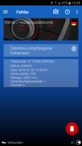

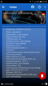

Habe heute alle Teile eingebaut und nach Anleitung codiert aber so richtig scheint es nicht zu funktionieren ?(
Bestellt habe ich:
Sensor 5Q0955547A
Lichtschalter 5G0941431AF
Leaving home funktioniert auch wunderbar, Coming Home allerdings nicht. Ich mache das Auto aus und Tür auf und da sind schon alle Lichter aus.
In der Codieranleitung steht ja als Einschaltereignis "Zündung". Muss da was anderes hin?
Was mich allerdings mehr beunruhigt sind die Fehlermeldungen die ich nun habe, siehe Anhang.
Was mir dabei aufgefallen ist: Der Lichtschalter hat hinten drin wo der Stecker rein kommt nur 9 Pins, 1 fehlt. Kann es daran liegen?
Ich hoffe jemand hat eine Idee von euch.

Ich hatte auch einen Haufen Fehler nachdem ich den Umbau gemacht hatte. Habe einfach alle Fehler gelöscht. Sie kamen auch nicht wieder.
  • Nachrüstung Licht- und Regensensor sowie AUTO Lichtschalter incl. CH/LH Beitrag #88
So, nachdem ich jetzt den "richtigen" Schalter 5G0941431BD bekommen habe mit 10 PINs funktioniert nun alles ohne Fehlermeldungen. :]
Lediglich der bei der Klima ist noch immer da, aber es funktioniert trotzdem alles. Und soweit ich weiß habe ich dort auch nichts codiert,
von daher scheint es wohl nichts mit dem Wechsel des RLS zu tun zu haben.

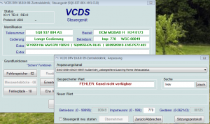

Habe dann die Codieranleitung von Raducanu genommen und wollte das Coming Home & Leaving Home mit der Autoschalterstellung codieren.. das gab im VCDS aber nicht die Möglichkeit das du aktiveren, weil ein Fehler angezeigt worden ist! Siehe Bildanhang..!
Hoffe jemand von euch hatte schon mal das gleiche Problem und kann mir helfen bzw. mir sagen was zu tun ist um das Feature zu aktivieren :)
Ansonsten funktioniert direkt alles.. Das Licht geht auf der Auto schalterstellung Ein und Aus!
Kann mir das nicht erklären, bin für jede Hilfe Dankbar :))image001.png

AW: Nachrüstung eines Regensensor beim Leon 5f
Ross-Tech baut teilweise nur noch Mist in ihren tollen neuen Releases. Nimm die 15.7.4 damit läuft es.
... getapatalked über'n OnePlus 3
  • Nachrüstung Licht- und Regensensor sowie AUTO Lichtschalter incl. CH/LH Beitrag #91
Meinst du die Version 15.7.4 für VCDS ?
  • Nachrüstung Licht- und Regensensor sowie AUTO Lichtschalter incl. CH/LH Beitrag #92
Ja du scheinst ne Beta zu Benutzen.
