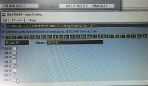

Danke, ich war unter Codierung, aber im VCDS sehe ich unter lange Codierung nur folgende Auflistung ohne Labels:
Ich müsste also wissen welches der 8 Bits von Byte 24 das PSD Setting ist.

Wenn dann einer der Experten aus dem Urlaub zurück ist wäre ich froh um einen Hinweis zu diesem öminösen Byte 24 :)
