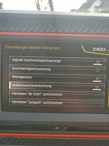

Ich hab bei meinem Leon mj14 die Vze codiert, funktioniert soweit ganz gut allerdings fehlt mir die Karteikarte "VerkehrsZeichen" unter Fahrdaten.
Die VerkehrsZeichen werden oben in der Mitte angezeigt aber wenn zwei Zeichen kommen sehe ich das zweite Zeichen nur im Navi
Jemand ne Idee woran es liegen könnte
  • MY16: VZE Codieren ohne Warnmeldung? Beitrag #206
Schau mal nach ob es im Radio unter Car > Schalttafeleinsatz deaktiviert ist.
  • MY16: VZE Codieren ohne Warnmeldung? Beitrag #207
Unter Car -> Setup -> Multifunktionsanzeige habe ich keine Auswahl "Verkehrszeichen" aber unter Car -> Fahrerassistenzsysteme kann ich Verkehrszeichen einblenden

Nein, hat er nicht. MJ14 gabs diese nicht in der Software des KI. Da hilft nur ein KI Tausch auf min MJ15.
