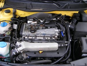

hab mal mit tobi telefoniert...er meinte es sei alles dabei!
aber ich hab schiss, dass dann trotzdem was fehlt, weil ich ja auch den originalschlauch net da hab und ich die vermutung habe, dass das forge-kit dort per winkel angeschlossen wird
Es ist alles dabei. Auch 1 oder 2 Winkel. Man benötigt einen Winkel für den Ansaugschlauch. Ne Verlängerung der Steuerleitung fürs SUV ist auch dabei.
143 KB
Muggianu Schubumluftsystem Beitrag #1.983
asulphuric
948
ja...aber dieser verwinkelte schlauch da hinterm motor macht mir sorgen....das is doch n originalteil oder nich?!
Muggianu Schubumluftsystem Beitrag #1.984
Reservoir Dog
3.084
Ja, falls du den nicht hast, dann besorg dir nen passenden Adapterschlauch.
Muggianu Schubumluftsystem Beitrag #1.985
asulphuric
948
schick mal bitten nen link, falls du da ne passende bezugsquelle hast!
oder soll ich mir einfach den originalen wieder bestellen?
was son ****** kleiner schlauch mit so nem komischen auflage-abstandsring für nerven kosten kann
jetzt check ich das erstma...hab mir dein bild ma runtergeladen und vergrößert!
der schlauch wird mit dem stopfen verschlossen oder seh ich das richtig?!

Meß dir den Anschluss am Druckrohr mal aus, müsste irgendwas mit 20mm sein. Sowas könntest du nehmen, nur ob du das noch auf die Schnelle kriegst.....?(

Da ich mich derzeit mit dem SUSystem befasse und auf dieses Bild gestoßen bin, möchte ich mal in den Raum werfen, daß das SUV falsch angeschlossen ist. Wer meint was anderes?
Muggianu Schubumluftsystem Beitrag #1.993
Monza98
361
das dachte ich auch und hab das mal erwähnt in dem anderen threat aber es ist wohl so richtig drin!
Muggianu Schubumluftsystem Beitrag #1.994
asulphuric
948
was ist deiner meinung nach falsch daran? erklär mal eben!
Muggianu Schubumluftsystem Beitrag #1.995
Aqua
1.219
5
Das SUV müßte meiner Meinung nach genau anders rum eingebaut werden.
Wo soll der Druck beim Schalten hin bei diesem Zusammenbau?
jetzt wo du es sagst...darauf hab ich grad überhaupt nich geachtet
ich habs auch entgegen dem bild verbaut!
Muggianu Schubumluftsystem Beitrag #1.997
Aqua
1.219
5
O.K.... *Schweiß von der Stirne tupf*
Ich dachte schon, daß ich mich irre....
Muggianu Schubumluftsystem Beitrag #1.998
Monza98
361
das heist das der post#98 im was bringt der umbau der sus falsch ist oder wie?bin jetzt total verwirrt!
Muggianu Schubumluftsystem Beitrag #1.999
asulphuric
948
ich kann nur eins sagen: ich habe es umgekehrt eingebaut (also entgegen dem bild, aber der forge-beschreibung entsprechend) und es funktioniert tadellos!
Muggianu Schubumluftsystem Beitrag #2.000
Monza98
361
das problem ist ich hatte es vorher auch so drin bis ich das bild von reservoir doc gefunden habe und es hies so wie da ist es richtig,jetzt kommt der aqua und du und sagen ihr habts so wie ich vorher und auf den anderen bildern ist es auch so wie ich es vorher hatte
