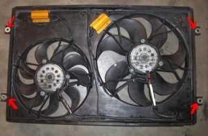

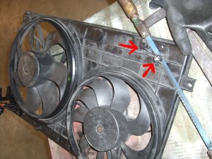

Vielleicht kann ich mit diesen Tipps noch jemanden die Sache etwas erleichtern, der dass ganze noch vor sich hat. Obwohl ich wahrscheinlich so ziemlich einer der letzten gewessen sein sollte :laughing:
Hab mich jetzt nach geraumer Zeit auch mal an die Aktion rangewagt und die Lüfter ausgebaut :rolleyes:
Also... bei meinem Top Sport 1.9 TDI 150PS ging das ganze auch ohne Demontage der kompletten Front und war in einer effektiven Arbeitszeit von 2,5 Stunden erledigt.
Hab hier schon gelesen, dass manche beim 150PS TDI die gesamte Schürze und Kühler abgenohmen haben um da ran zu kommen :astonish: ?(
Wir haben die Lüftereinheit (zu zweit) mit etwas wackeln und viel Gefühl nach unten rechts heraus ziehen können. Natürlich mussten wir noch die Schläuche links und rechts
vom LLK (glaub ich) demontieren, aber das ist jawohl das kleinste übel. :baby:
Anschließend einfach nach der Umbauanleitung, die hier gepostet wurde, verfahren und die Sache ist gegessen ;)
Allerdings habe ich die Widerstände auch etwas anders montiert :idea: und meines erachtens sinnvoller bzw. einfacher :p als in der Umbauanleitung.
Einfach direkt mit dem Lüftergehäuse verschrauben. (Siehe Bild 1)
Die Widerstände haben dann im eingebauten Zustand, zu den Kühlrippen des Kühlers, einen Abstand von mind. 3mm und werden effektiv mitgekühlt. Einfach noch ne Beilagscheibe, bei den Befestigungen der Luftereinheit, mit drunter legen und der gewünschte Abstand zu den Rippen ist erreicht. (Siehe Bild 1/rote Pfeile)
Damit die ganze Sache wieder leichter zum "reinquetschen" geht, vorher noch diese zwei überflüssigen "Nasen" wegsägen (Siehe Bild 2/rote Pfeile).
Dann läufts wie geschmiert beim wieder einbauen.
Beim herausziehen haben die "Nasen" sich nämlich ganz schön am Klimakondensator/-behäter (whatever) verbissen :evil: :laughing:
Da ich gerade ein paar PN mit Fragen diesbezüglich bekommen habe möchte ich noch hinzügen ---> Der ganzen Aktion geht natürlich voraus,
dass man eine Hebebühne zur Verfügung hat
:rolleyes:
