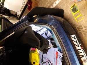

Letzte Woche habe ich die Facelift Rückleuchten montiert.
Nun also der Teil 2 der Anleitung in Ergänzug zum .
Wie die 4 Segmente der Rücklichter getauscht werden, möchte ich nicht weiter erläutert, da dies hier mehrfach zu finden ist.
Da die Kabel ja im ersten Teil verlegt wurden, müssen nun also, nach dem Tausch der Segmente, die Leitungen noch angeschlossen werden.
Dazu muss im ST dann doch die Seitenverkleidung weg, da die Kabeldurchführung von innen nach außen ziemlich mittig sitzt.
Es müssen die 3 Schrauben an der Ladekantenverkleidung weg, der Rest ist eingeklipst und kann nach oben entfernt werden. Rollo und doppelter Boden müssen natürlich auch weg. die Plastikteile für den doppelten Boden habe ich auch entfernt die an der Rücklehne sitzen und dann konnte ich mit ein bisschen Gefummel und Gezerre die Seitenverkleidung vorklappen. Siehe Bild

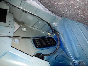

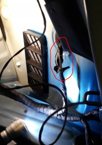

Nun muss das Gewebeband am Originalkabel aufgedröselt werden. Eine fiese Sauarbeit, da dieses sehr wiederstandsfähig und klebrig ist. Ich habe es dann mit Wago Klemmen verbunden. Also Originalkabel durchgetrennt in 1. und letzten Pin der Klemme rein und in die Mitte dann das Kabel was nach innen geht.
Das Kabel dann noch am Original Kabelstrang fixiert dait nichts wackelt oder klappert.
Auf der anderen Seite sieht das dann so aus.

Hi, danke für die Anleitung,
hat soweit alles an meinem 5D geklappt, ich muss nur noch das Kabel mit dem original Leitungssatz verbinden.
Hier meine Frage: Ist es egal welches Kabel ich durchtrenne oder gibt es ein spezielles? Sind ja meine ich 3 oder 4 in dem Strang.
Des weiteren wollte ich noch fragen, ob es notwendig ist die Batterie abzuklemmen, oder ob es reicht, dass die Zündung aus ist?
Danke dir!
