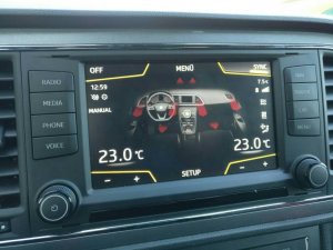

Wieder neuste Software installiert. Schwupp, neue Funktionen wie diese: IMG_20161125_125951-1160x870.jpgIMG_20161125_125944-1160x870.jpg
  • Meich's green Hornet! Beitrag #418
was ist dieses Air Care eigentlich. Ich werde da nicht schlau draus. Pollenfilter und Feinstaubfilterfunktion?
  • Meich's green Hornet! Beitrag #419
Klima STG oder?
  • Meich's green Hornet! Beitrag #420
Jetzt musste ich doch mal googeln :D
"Bei Aktivierung dieser Funktion wird die Fahrzeug-Innenluft im Umluftbetrieb mehrfach – natürlich unter gewisser Zuführung von frischer Luft – durch den Luftfilter geführt. Dadurch wird die Luftqualität im Fahrzeuginnenraum nochmals verbessert."
bei VW gefunden
