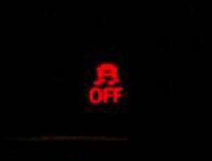

Das hier ?
  • Meich's green Hornet! Beitrag #282
Jo, das ist doch eigentlich der Taster aus dem VW Konzern für ESP On/Off.
Klar den kann man sicher anders belegen, aber wäre doch toll, wenn man das genau für ESP installieren könnte oder? Geht das Meich kuck :D

Die Taste ist beim Cupra Serie, drücken = ESC Sport, lange drücken ESC-Aus. Andere Leons können nur im Car-Menü auf ESP-Sport stellen.
  • Meich's green Hornet! Beitrag #284
Jo das klingt ja zumindest so, als wenn der Leon grundsätzlich die Funktion dafür hat (macht ja auch Sinn, andere VAGs haben die Taste ja schon drin). Wäre jetzt nur die Frage ob mans halt auch so programmieren kann, dass die Taste genau diese Menüfunktion triggern kann.
Sind halt schon megaviele Handgriffe um da an die Menufunktion zu kommen.
  • Meich's green Hornet! Beitrag #285
Natürlich kann man den Button beim Leon nachrüsten und entsprechend belegen. Bei mir ist es mangels Alternativen der Parklenkassistent Button.
Man kann auch den UGDO bedienen (Garagentoröffner), Schleudersitz oder die Abrollmuster der Reifendruckontrollanzeige anlernen. Wichtig ist nur wie und so man es verkabelt. Es geht im Auto alles über das schließen von Massekreisläufen usw. Im Fall des Cupra ESP off Button wird sogar ne konstante Spannung zum ABS/ESP STG durchgeschaltet, was dann das ESP deaktiviert.
War mega aufwändig die Fremdbelegung zu recherieren und zu testen, aber hat ja geklappt.

Also wäre der Button fürs ESP Sport des normalen 5F ein nicht unerheblicher Aufwand.
1. Prüfen wo angeschlossen werden muss
2. Einlernen
3. Testen
Also für nen Normalsterblichen nicht durchführbar :(
