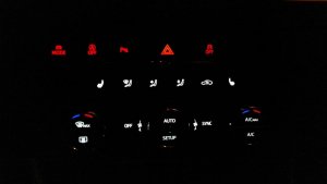

Provisorisch, bis ich einen Feinelektriker, der mir die LED auf rot umlötet gefunden habe 😃

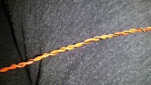

Habe heute Nacht auf der Arbeit fleißig ein neues Kabelbäumchen gestrickt [emoji41]
Die nächsten features kommen die Tage [emoji6] uploadfromtaptalk1454652596880.jpg
Macht Spaß, nur der CanBus nervt immer [emoji1]

Die Instrumentenbeleuchtung sieht gut aus. Ich habe damals bei meinem BMW die Tachobeleuchtung komplett auf weiss mit roten Zeigern umgelötet. War echt ne sch... Arbeit, da man zig SMDs umlöten musste. Von dem her kann ich Deine Arbeit nachvollziehen ;)
  • Meich's green Hornet! Beitrag #264
Ich finde es in weiß auch garnicht so hässlich [emoji106]🏽
So ist die Klimatisierung farblich abgesetzt
  • Meich's green Hornet! Beitrag #265
Muss auch sagen, ist dir gut gelungen . Wirkt als wäre es Serie und so soll es sein.:)

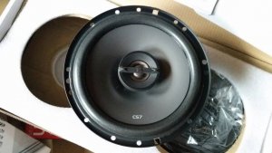

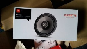

Bisschen LaLa für hinten - vorne sind schon seit ner Ewigkeit Focal TMT verbaut:
N neues Spielzeug, wird natürlich ohne vorgefertigte Kabelbäume und Sets und 100% nach SLP / Reparaturleitfaden eingebaut. uploadfromtaptalk1454719564762.jpg[emoji1]

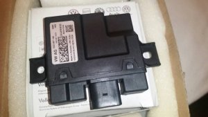

Hehe, hatte es schon seit Oktober vor, aber dann wieder verkauft. Nun hab ich wieder bock... Das Soundgateway sollte nun doch diagnosefähig sein, als unsichtbar - also OEM STG günstig geschossen (wenn Mama fragt [emoji1])
sound aktuator? echt jetzt? hast du doch gar nicht nötig :D
Ist aber möglich und nicht so teuer. Ich liebe ne lange Verbauliste [emoji1] [emoji41]

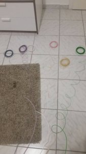

Auf der Arbeit mal wieder was gebastelt 🎉
Heute kommt ein langersehntes Paket aus dem europäischen Ausland. Man darf gespannt sein [emoji41] [emoji106]
  • Meich's green Hornet! Beitrag #277
Sieht aus wie 10 Meter lange LED Wires..
  • Meich's green Hornet! Beitrag #278
Flux Kompensator Verkabelung?
