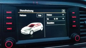

Diskutiere Meich's green Hornet! im 5F - Umbauprojekte Forum im Bereich 5F - Tuning; Waldix, ja komplett eingebunden. Kühlwasser, Sprit sowie Elektrik. Läuft ;)
Meich's green Hornet! Beitrag #241
Steve.T.Cube
11

Könntest Du zur Standheitzung mal genauer Informationen geben,
ich bin, glaube ich, nicht der einzige, den das seeeeehr interessiert
Meich's green Hornet! Beitrag #247
Meich
3.695
1.262
Ich werde noch nen Thema desbzgl eröffnen und alle notwendigen Sachen posten

Meich: Das wollte ich noch fragen, zur SH hast du dir die Teile einzeln zusammen gekauft? Weil es gibt doch vom G7 ein Nachrüstpaket für 1199€ da wäre ja schon alles drin auch ein Klimabedienteil mit SH Taste. Warum hat dein Klimabedienteil keine SH Taste, dachte nur solche Bedienteile können die SH erst Steuern über CAN?
Und geht solch ein SH Umbau mit dem kleinen 5,8Zoll Navi?
Meich's green Hornet! Beitrag #257
Meich
3.695
1.262
Guck Dir das mal genau an...
Also das Paket zu 1200€ lohnt sich, macht die Sache sehr einfach. Habe alles einzeln recheriert, hier und dort zusammengekauft. Letztendlich habe ich einen traumhaften Preis bezahlt, aber die Arbeit und Organisation...
Das Klimabedienteil passt nicht in die Blende vom Leon, aber die Platinen / STG jedoch schon whoop Whoop.
Meich's green Hornet! Beitrag #258
Meich
3.695
1.262
So sah es bei mir aus. Habe jedoch nun auf ein NaviPlus gewechselt, da ist das wieder anders und nicht im HMI veranlagt.
Aber ich bin dran.
