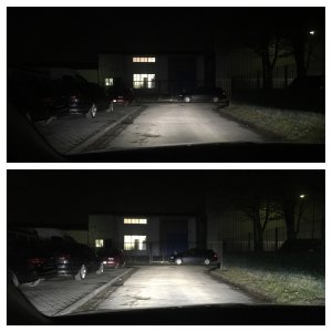

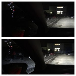

Auch ich habe jetzt endlich auf LED umgerüstet.
Es handelt sich hierbei um die AFTERPARTZ 2*5th Generation H8
Ich bin mit dem Ergebnis mehr als zufrieden :] Die Nebler leuchten sehr schön die Kurven aus und blenden dabei auch nicht den Gegenverkehr. Meiner Meinung nach passen die Afterpartz am Besten zu den LED-Hauptscheinwerfern und vollenden das Gesamterscheinungsbild.
Zu den Bildern:
Oben nur LED Abblendlicht
Unten mit hinzugeschalteten Nebelscheinwerfern

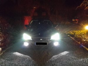

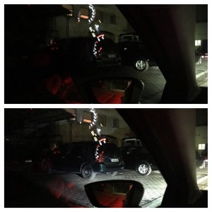

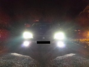

Hier das Ergebnis:
Die Lichtfareb passt ganz gut. Natürlich ist die Lichtausbeute nicht so toll wie bei den LEDs (hatte ja eine verbaut am WE) aber besser als die gelben Birnen auf jeden Fall.
Verkaufe zwar die LEDs aber wenn die nicht weg gehen, versuche ich evtl noch mal mein Glück...
