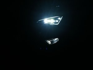

Hier ein Bild von den Osram Cool Blue Intense H8. Scheint mir aktuell die stimmigste Lösung zu sein. Lichttechnisch bin ich nach wie vor von chrizblacks Lösung am meisten überzeugt ... Wären da nicht die Widerstände und fehlende Zulassung. Die Osram sind auf jeden Fall schöner bzw. stimmiger in Temperatur mit dem Frontlicht als die orig Leuchtmittel und machen einen gut verarbeiteten Eindruck

Hi, ja die Farbe passt gut, aber mir wären sie wegen der blauen Beschichtung viel zu dunkel. Als H11 mit 55W würde das gerade so wieder ausgeglichen, und da H11 von der Zentrierung der Glühwendel gleich sind, blenden sie auch nicht! Aber halt nicht StVO konform :( Die Osram LED-Module wären eine gute Alternative, aber teuer und der Einbau ist auch nicht so ganz ohne...

Kannst Du noch mal etwas mehr zu Deinen H8 Osram sagen. Immer noch zufrieden? Weiß genug? Haltbarkeit? Ausleuchtung als NSW und auch Abbliegelicht?
Jupp. Wollte ich eh nochmal machen. Also ja ich bin mit der Ausleuchtung absolut zufrieden. Wenn ich zur Arbeit fahre gibt es sehr oft stark neblige Abschnitte, wo ich die Nebler zuschalte. Insgesamt sieht man im LED-Lichtkegel deutlich überlappend die Osram H8 leuchten. Ich hatte es auch schon ein paar mal bei wirklich starkem Regen und Dunkelheit, dass ich die Nebler zugeschaltet habe, weil mir das LED-Licht relativ schwach vorkam (wird ja an anderer Stelle diskutiert). Also von meinem Empfinden her erfüllen die Osram Cool Blue Intense H8 absolut ihre Funktion als Nebler im 5F und sehen dazu noch besser aus als die ausgelieferten Osram. Habe ja bereits geschrieben, dass ich auch andere H8 ausprobiert habe aber die Osram wirken einfach am saubersten verarbeitet und kommen gut verpackt. Allerdings räumt der Hersteller ein, dass die Haltbarkeit im Gegensatz zu den wärmeren Leuchtmitteln geringer sein soll. Ich werde es ja sehen, wie lange die Leuchtmittel halten und wenn mir das zu kurz sein sollte, kann ich ja immer noch wechseln. Anfang nächstes Jahr wollte ich mich mal mit VCDS beschäftigen und einer der ersten Schritte wird das Abbiegelicht sein. Nennen wir das mal Stresstest für die Leuchtmittel im Nebler ;)
