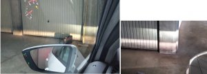

Habe mir auch die Nebelscheinwerferlampen tauschen lassen, da mein Leon eh beim :) war. Habe diejenigen die verlinkt sind/waren von E**y.
Optik erstmal top. Zur Ausleuchtung kann ich erst morgen was sagen.
So schauts aus:

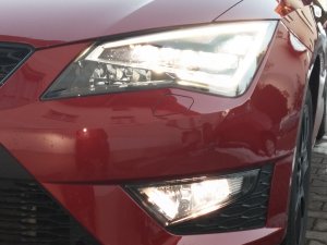

Möchte Euch auch das Ergebnis nicht vorenthalten - Kann die Osram "COOL BLUE INTENSE" auf jeden Fall weiterempfehlen. :)
Habe die NSW vorher echt gar nicht verwendet, daher fällt mir ein Vergeich der Leuchtkraft/Reichweite schwer. Nach dem Einbau der neuen H8 kam ich am WE nachts über die Autobahn gefahren - also ich fahre nachts nicht mehr ohne! :)
Ist natürlich nicht 100% die Lichtfarbe des LED, aber für das Ergebnis hat sich das Hand-Verrenken gelohnt :D
