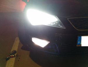

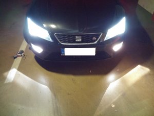

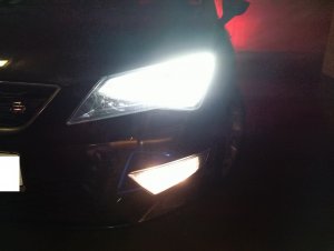

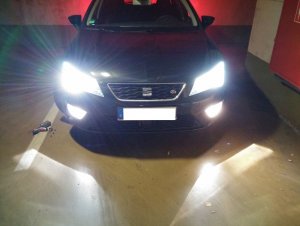

Ich teile dann auch mal meinen ersten Versuch die NSW Kaltweiß zu bekommen.
Getestet habe ich die Dectane XE.RAY Ultra White Xenon Bulbs H8 35W. Auf diese bin ich häufig beim googeln gestoßen. Insgesamt kann man dazu sagen: das Licht ist weiß aber der Eindruck von der Verarbeitung ist mies! Ungefähr das findet man auch im Netz.
Die Qualität der Bilder ist nicht besonders aber man erkennt die wesentlichen Unterschiede.
Auf der Fahrerseite ist das original warme Leuchtmittel verbaut. Auf der Beifahrerseite die Dectane.
Erste Manko, welches auch bei Amazon als negativ bewertet wird ist, dass die Leuchtmittel lose in der Verpackungsbox rumklimpern. Gut ist das sicherlich nicht. Zweite Problem in meinen Augen ist der Eindruck der Leuchtmittel. Die Verarbeitung wirkt sehr billig. In der Preisklasse ist das sicherlich OK aber Osram schafft es in der Preisklasse auch sauber zu arbeiten (allerdings warmes Licht). Dann sitzen die Glaskolben unterschiedlich schräg im Sockel und einer davon wackelt. Ich habe die Leuchtmittel deshalb nur auf einer Seite in meinem Leon installiert, damit ich kurz hier im forum berichten kann.
Mit der Lichttemperatur könnte ich im übrigen leben. Harmoniert an sich gut mit den LED-Scheinwerfern. Die Lichtausbeute erschien mir erheblich abzunehmen. Da ich die Frontnebler eh nur als optische Aufwertung betrachte wäre mir das egal.
Angebot war verlockend aber nicht zufriedenstellend. Mal gucken was ich als nächstes teste. Bisher finde ich aus optischer Sicht die Lösung von am besten. Einzig das Verbauen eines großen Widerstandes hält mich aktuell noch davon ab.
