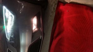

Ich hab mir mal zum Test günstige H8 gekauft und eben eingebaut. Ich wollte ja einen gesunden Kompromiss zwischen Optik und Funktion.
Ich denke das Ergebnis ist ok und somit werde ich, wenn die 2 die Hufe hochreissen, mir die Osram CoolBlue Intense kaufen.

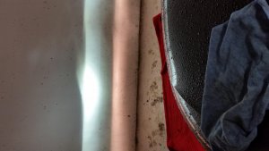

direkter Vergleich:

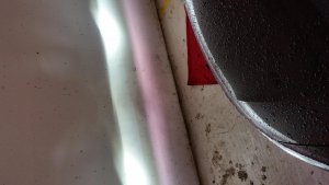

nachher:

Auf dem 2. Bild gut zu sehen das sie zwar deutlich Blauer sind aber auch dunkler was für mich schon mal Durchgefallen wäre.
Was man auf dem Bild auch gut sehen kann ist das der NSW mit der neuen Lampe deutlich höher scheint und bei dem Bild mit beiden Neuen jetzt beide gleich hoch sind und der Abstand zwischen NSW und Hauptscheinwerfern viel kleiner ist.
Ich denke mal das du jetzt die mit den NSW mehr Blenden könntest und dieses neu eingestellt werden müssen weil zu hoch. Oder hast du bei der Montage was falsch gemacht oder extra höher gedreht?

Höher gedreht hab ich nichts und ich glaub auch nicht wirklich das ich bei der Montage was falsch gemacht hab. Sonst wären beide in Unterschiedlicher höhe. Ich denke das ich se neu einstellen müsste und etwas dunkler sind se Tatsächlich.
Wenn ich jetzt genau hinschaue ist auch der linke Scheinwerfer tiefer als der Rechte.
Andererseits brennen die bestimmt auch schnell durch beim Preis von 11,45 EUR pro Satz und dann kommen eh die Osram CoolBlue rein.
---------- Beitrag am 05.11.2016 um 15:47 Uhr ergänzt ---------- letzte Änderung am 05.11.2016 um 11:50 Uhr ----------
@Lars der 1.
Ich war grad noch in der Werkstatt die Einstellung prüfen lassen.
Nebler waren wirklich viel zu hoch eingestellt. Was mir auch gesagt wurde ist, dass man die Höhe nicht mit Leuchtmittelwechsel hinbekommt.
Ich denke das in den neuen Birnen die Geometrie ne andere ist. Jetzt sind se richtig eingestellt und blenden nicht mehr. Weiter war der rechte Scheinwerfer zu hoch und der linke zu weit mittig. Wurde manuell nachgestellt. Mal sehen ob es hält.
