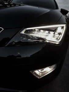

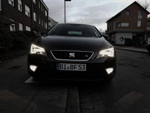

  • Leuchtmittel tausch Nebelscheinwerfer Leon 5F FR Beitrag #234
Hi Leute,
ich habe heute meine Osram Cool Blue Intense H8 Lampen einbauen können.
Der Einbau erfolgte innerhalb von 15 min, da ich eine Hebebühne von einem bekannten nutzen durfte.
Unterboden runter und Lämpchen rein. Die Methode mit dem Radkasten wollte ich mir nicht antun :D
Anbei noch zwei Fotos (ich habe die Fotos mit einem S7 im Pro Modus geschossen um die Lichtfarbe am genausten zu treffen)
Aktuell bin ich rundum zufrieden ... Endlich kein gelb-orange stich :very_hap::very_hap::very_hap:
