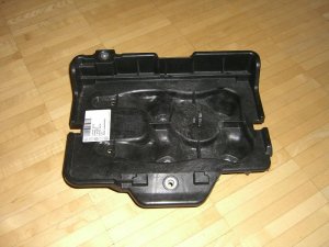

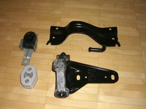

Dafür sind wieder neue Teile angekommen. ZUm einen mal neue Auspuffhalterungen samt Gummis für alles zusammen 28,76 CHF (€ 19,15) 8o Und dann noch die Konsole wo die Batterie später drauf kommt.
Damit kann ich dann ja mal damti anfangen, die Batterie nach hinten zu pflanzen, die Gasleitungen weg zu machen und die Abschirmbleche wieder mit den Blechhalterungen fest zu machen, und nicht mehr mit Kabelbinder, wie sie in Augsburg fest gemacht wurden :rolleyes:

Die AGA Halterungen liegen auchnoch niegel nagel neu bei mir inder Garage. Habe ich vor ca. 2 Jahren mit einer Kompletten originalen Anlage geschossen.
