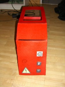

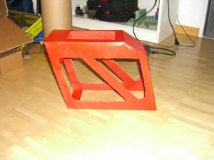

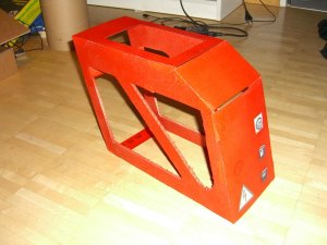

So, hab jetzt mal bissle dran rum gebastelt, wie ich mir das vorstellen könnte. Ich selber würde halt folgende Bedienelemente mit rein bauen versuchen:
- Strom- udn Zündkreisunterbrecher
- Zigarettenanzünder
- Tankentriegelung
- ESP Taster
- OBD Schnittstelle (oder ich verleg die wo anders hin)
- diverse andere Bedientaster
Bauzeit für das Kartonmodell in minderer Qualität war jetzt mal rund 3,5 Stunden... in einer Metallausführung wird das wohl nen ganzen Tag in Anspruch nehmen. Genauere Bilder kann ich dann nächstes WE machen, wenn ich das in der Firma mal live am Auto ran halten kann. Derzeit is das Wetter hier einfach zu mies dazu um raus zu gehen.
Das Problem, das nach wie vor bleibt ist aber, ob die Seile lang genug sind, um auch in der Posiotion unter der Lüftung druch die Spritzwand hindurch nach vorn zu kommen oder nicht. Die Frage konnte noch niemand beantworten bisher. :dontknow:

schaut chick aus
würde die positionen der schalter aber anders legen
quasie einmal locker aufstellen wo das ding hin soll und dan so die taster setzen wie es für dich am pracktischten ist

erinnert stark an ein pc gehäuse... aber ich finds gut weiter so

Die Taster und Schalter würde ich auch eher an der Schräge platzieren ansonsten net schlecht, wenn das jetzt in Metall auch so gut rüberkommt und der Rest auch noch klappt, weiß ich ja wo ich bestellen kann

Naja, mal abwarten ob und wie ich das verwirkliche. Was die Position der Schalter betrifft. 1. Hast es an der Schräge gar nicht genug Platz, 2. gibt es glaub nen Grund, warum die dort angeordnet sind. Ich weiss zum Beispiel nicht, wie gross die Schaltkulisse selber unten dran noch ist, und wie viel Platz Kabel etc. brauchen.
Udn aus irgend einem Grund hat man die Schalter im Rennwagen auch alle dort angebracht. Zumal, Tankentriegelung braucht man so eh kaum, ESP eigentlich auch höchst selten, OBD muss ich noch gucken, ob ich die Buchste nedd verlänger und Beispielsweise dann am Käfig auf der Beifahrerseite fest mach.
Aber zuerst muss eh das Problem mit der Seilführung gelöst werden, und da wart ich immer noch auf Input =)
