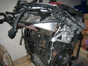

So, nachdem ich einige Ideen nicht so umsetzen konnte wie ich wollte, und mir auch sonst noch paar Sachen dazwischen gekommen sind, werd ich im Frühjahr dann wohl mit vermutlich letzten Teil des Renn-Cupra-Umbaus beginnen, dem Update von Stufe II auf Stufe III.
Ausgangsbasis ist also immer noch Folgende:
Leergewicht: 1420 kg
Achslast vorne: 860 kg
Achslast hinten: 550 kg
Gewichtsverteilung: 61:39
Leistungsgewicht: 6.85 kg / PS
Leistung: 207 PS bei 6.230 u/min und 302 NM bei 3.090 u/min
Für die Stufe 3 hab ich im grunde wieder etliche grosse Änderungen vor, die sich eventuell am meisten auswirken werden, als alles bisher gemachte zusammen. Als da wären:
[ ] Bremsanlage
Pläne für ne grosse Anlage werden abgelegt, ich denke, mit der 312x25/256x22er Kombination bin ich bei dem geringeren Gewicht durchaus noch in der Lage, damit zu fahren. Hinten werde ich vermutlich bei den Serienscheiben und EBC Greenstuff beliben, vorne bleibt der 4 Kolbensattel von AP und wird sobald die jetzigen Komponenten fertig sind durch Tarox F2000 Scheiben in Verbindung mit guten Belägen ergänzt. 8) Dazu will ich ne gute Bremsenbelüftung verbauen. Stahlflexleitungen werden die inzwischen fast 8 Jahre alten Gummileitungen ersetzen. Ausserdem spiel ich mit dem Gedanken, die Sättel neu zu lackieren, aber ich weiss nedd ob ich sie gelb mit schwarzer Schrift, schwarz mit gleber Schrift, grau mit schwarzer Schrift oder
anders machen soll ?( Rein Finanziell hab ich mir für das Thema Bremsen nen Finanzrahmen von CHF 800,-- (€520,--) gesetzt, den sollte ich einhalten können.

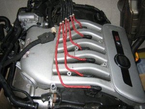

[ ] Motor
Da ich nach wie vor den Kopf mit den Einspritzdüsen der LPG Anlage fahre, welche nicht wirklich optimal sind, werd ich den Zylinderkopf tauschen. Ein Gebrauchtteil liegt bereits im Keller. Dieses soll sauber gemacht werden, geplant, die Kanäle und Ventile optimiert und dann gegen den versauten LPG-Kopf ausgetauscht. Weiters werden die Steuerketten sowie die Gleitschienen ersetzt. Da muss ich noch sehen, ob mit Originalteilen oder ob es im Zubehör wo haltbareres Zeug gibt. Im Gleichen AUfwasch wird auch die Kupplung neu gemacht, bis jetzt denke ich, ne originale sollte halten, denn die jetzige sit nach 163.000km immer noch gut dabei. Aber da wegen der Ketten und dem Kopf eh alles raus muss, geht das gleich mit. Dann wird noch die Luftführung optimiert. Und dann is auch der Teil fertig. Das wird der teuerste Teil, für den ich mal grob CHF 5.000,-- (€3.250,--) verplanen werde. ;(
[ ] Fahrwerk
Da mein KW Variante 2 so ziemlich am Ende ist, wird nächstes Jahr auch ein neues Fahrwerk rien kommen. Ursprünglich hatte ich ja auf ein KW Clubsport oder nen Rennfahrwerk von Bilstein geguckt, aber rein finanziell is auch das ne Nummer zu gross. Es wird zwar einer der beiden Hersteller sein, aber ich werd sehen, dass ich entweder nen V3 oder PSS9 mit auf mein nues Gewicht abgestimmten Federn/Dämpfern bekommen kann. Eventuell auch was ohne Gewinde, aber das wird vermutlich teurer wie ein angepasstes Gewindefahrwerk :rolleyes: Gleichzeiig will ich dabei dann auch alle Lagergummis neu machen (die müssten ja wenn man hier so mitliest eh schon längst am Ende sein, ich merk davon nix :D) sowie die Stabis austauschen. Finanziell wird das wohl so um die CHF 3.000,-- (€1.950,--) ausmachen.
[ ] Karosserie
Hier steht vor allem mal ne ordentliche Optik im Vordergrund. Die Aufkleber kommen noch alle runter, das BiFuel ebenfalls. Danach mal den Lack gut sauber machen und polieren. Ob wieder geklebt wird, kann ich noch nicht sagen. Das Schiebedach kommt auch noch raus. Weiters wird der Innenraum von allen überflüssigen Halteclips befreit, schön rot lackiert, der Käfig wird ebenfalls endlich mal sauber lackiert (zu 90 % wieder weiss, aber mal sehen). Dann will ich noch die Kabelbäume so weit zurecht stutzen, dass alles überflüssige raus kann. Hinten im Kofferraum wird die Batterie ihr neues zu Hause finden, an die Mittelkonsole will ich nen Not-Aus-Schalter haben. Des weiteren will ich noch nen gerades Blech zu den Pedalen rein machen, damit mann nimmer so komisch auf dem Boden steht mit den Füssen. Alles in allem will ich da mit CHF 200,-- (€130,--) auskommen.
Das bedeutet, im Herbst 2009 willich den Leon dann soweit fertig haben. Die Kosten von CHF 9.000,-- (€5.850,--) sidn zwar recht hoch, aber dann sollte soweit alles getauscht sein, dass der Leon die nächsten 200.000 km unter die Räder nehmen kann.. 8)

Die Batterie kommt definitv nach hinten, ich warte nur noch auf die Teile ;) Waschwasserkasten is bissle viel Aufwand, den nach hinten zu packen...
Statt des Glasdaches kommt ne Carbonplatte rein 8)
Was das Fahrwerk betrifft, das mach ich ja nedd rein, damit die Kiste möglichst tief ist ;) Wird am Ende woh Serienhöhe haben. Aber es soll eben ein Fahrwerk sein. Ich fahr gern auf sher kurvenreichen Strecken, das is nen Fahrwerk besser als 50 PS mehr ;)

Lass den Kopf und noch ein paar andere Sachen machen, damit du auf reale 230 oder 240PS kommst, dann geht das ganze richtig gut nach vorne.
